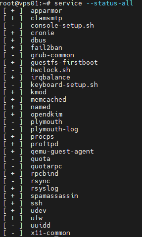

покажите вывод
service --status-all
Hunweibyn
Сообщения: 29
Зарегистрирован: Пт фев 10, 2023 9:37 am
Re: (CRON) DEATH (can't lock /var/run/crond.pid, otherpid may be 639): Resource temporarily unavailable
Сообщение Hunweibyn » Вт окт 31, 2023 5:55 am

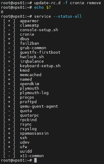

Дайте команду
update-rc.d -f cronie remove
Hunweibyn
Сообщения: 29
Сообщение Hunweibyn » Вт окт 31, 2023 10:48 am
С виду никакой реакции
Сообщение Hunweibyn » Вт окт 31, 2023 12:40 pm
Эффект аналогичный предыдущей команде - никакого эффекта. Вывод сервисов так же показывает cronie +
Удаётся оказывать влияние на сервис через systemctl stop\start\disable\enable.
Что собственно отражается по service --status-all
после остановки, соответственно, cronie идёт с минусом
Сообщения: 1788
Сообщение sbury » Вт окт 31, 2023 1:06 pm
никакого сервиса cronie не должно быть вообще запущено.
Используется сервис только crond
