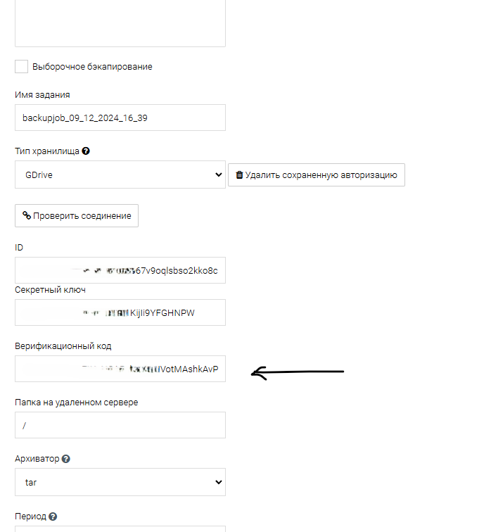

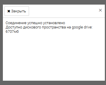

Прописываем в панель, id и секретный ключ, и нажимаем кнопку Проверить соединение.

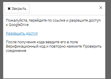

Разрешаем доступ.

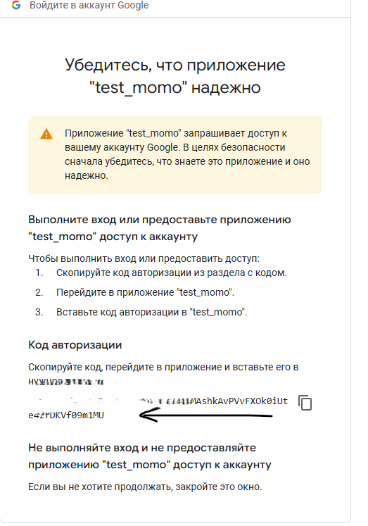

Полученный верификационный код, прописываем в панель и проверяем соединение.

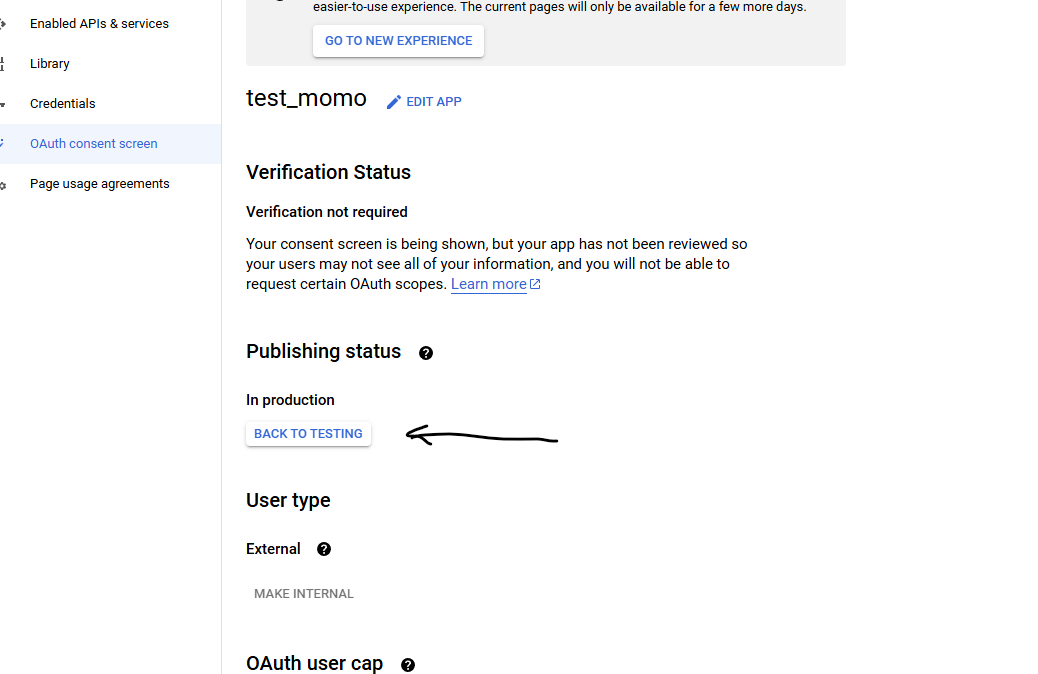

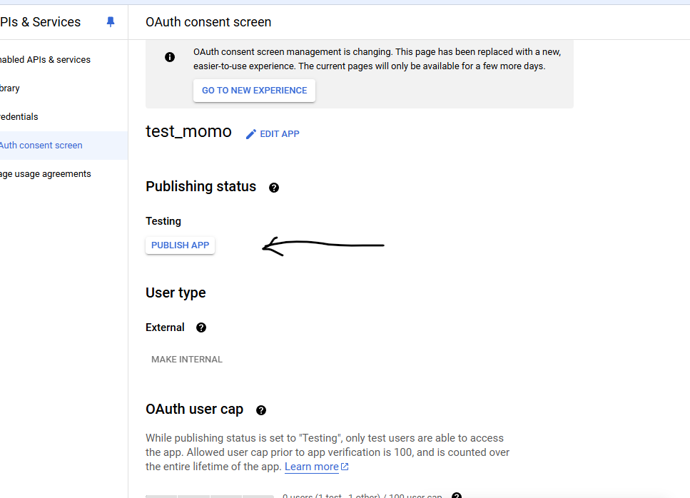

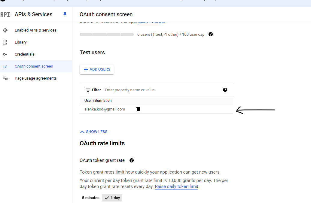

Какие могут быть ошибки, не расшарен доступ в GDrive это 400 ошибка.
Этот параметр меняем на PUBLISH APP
403 ошибка, нужно добавить пользователя

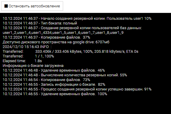

Если у вас не видит свободное место в GDrive
По ссылке:
https://console.cloud.google.com/market ... =twerk-new,
Включаем Google Drive API

Добрый вечер. В который раз все делаю, 1:1 как вы. Но авторизовываю брэйни в гугле только в режиме Тестинг (в паблиш ошибка 400). Или надо сначала в Тесте авторизовать, а потом переключить в Паблиш?

По 400 ошибке я описала, в последних скринах.

в итоге теперь вставляешь айди и сикрет кей и сразу пишет соед. установлено, не требует вериф. кода..
И вечно 0 мб.
даже при активации апи
Будет время посмотрите пожалуйста
