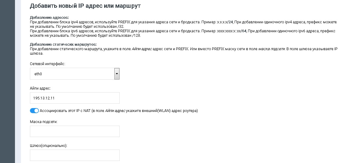

Сообщение sbury » Чт окт 29, 2020 9:31 am
Что бы активировать NAT в панели. Первым делом надо зайти в саму панель через IP под именем рута. Нельзя активировать протокол NAT , если вы зашли в панель под доменным именем. Например, такой вид входа в панель будет правильный:
http://123.123.123.123:8002
Дальше надо зайти в Управление->Менеджер IP адресов
И активировать чеку Автоматическая загрузка дополнительных интерфейсов и адресов, включая NAT интерфейс. если она выключена.
Далее спускаетесь к пукту Добавить новый IP адрес или маршрут. Здесь прописываете ваш внешний IP прописанный на вашем роутере, без всяких префиксов, шлюзов и масок. Выбираете только требуемый сетевой интерфейс, если у вас их несколько. И включаете чеку Ассоциировать этот IP с NAT (в поле Айпи адрес укажите внешний(WLAN) адрес роутера). На картинке ниже показан пример активации протокола NAT в панели (тут адрес 195.13.12.11 указан как пример):
И жмете кнопку показывайте Добавить айпи адрес
Все.
После этого можете перелогиниться в панель под доменным именем, если у вас есть такая необходимость.

И еще один важный момент при использовании NAT на сервере, который я забыл упомянуть в первом посте. Перед установкой панели, на сетевом интерфейсе должен быть прописан статический IP, протокол DHCP должен быть для него отключен.
