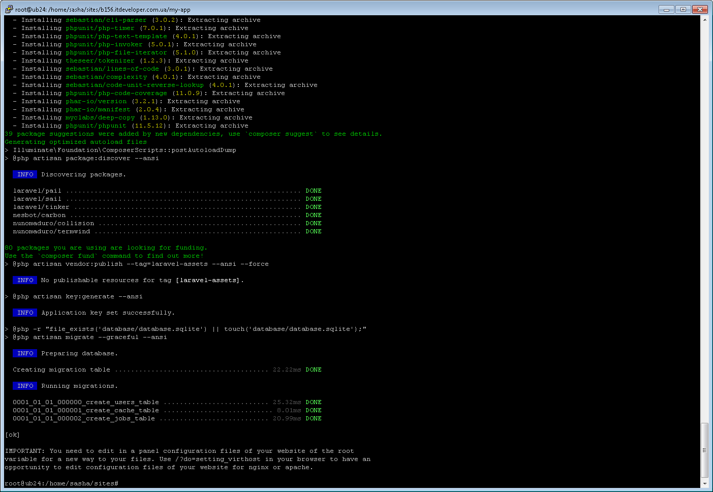

Пример успешного процеса

После копирование sqlite3 в нужное место, Laravel удачно установился. Спасибо.

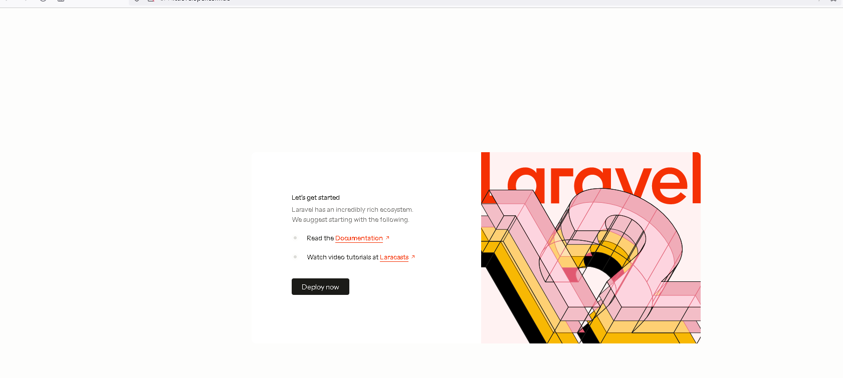

Добавлено: Ср мар 12, 2025 8:11 am
ivanpetrov
Моя основная задача была переместить Laravel 8 от другого хостинг панели на BrainyCP. Для этого я установил Laravel 9 и в эту среду переместил файлы из старого хостинга. И Laravel 8 запустился удачно. В этом Ваши советы мне очень помогли. Без вашей помоши я бы точно несмог. Спасибо, так держать! 8-) Ждём новые версии BrainyCP - доработные коды для решения проблем который я столкнулся!!!
