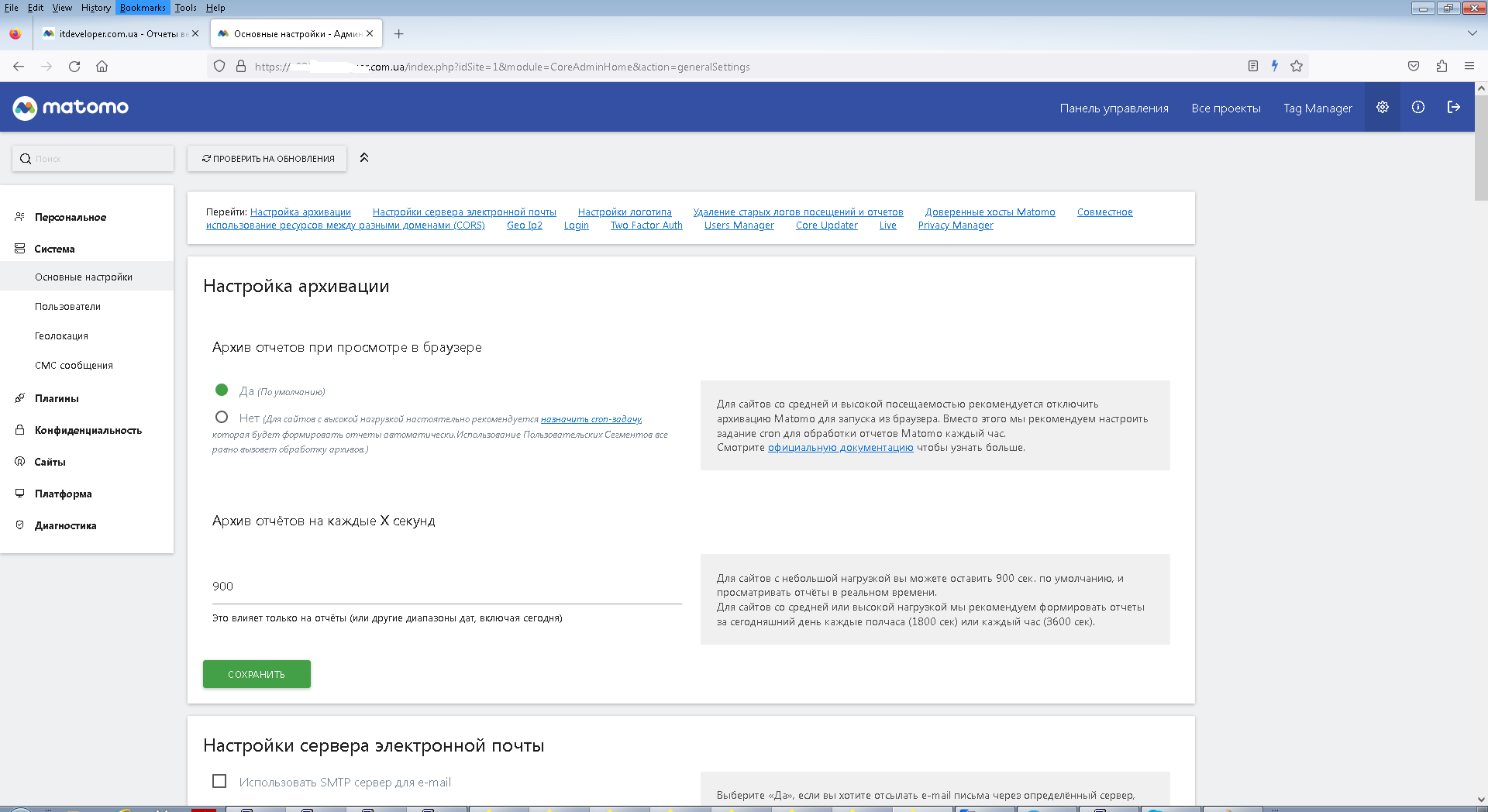

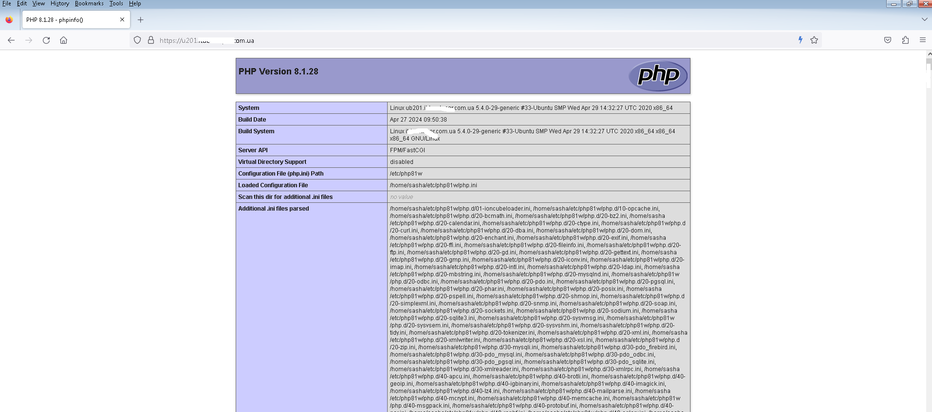

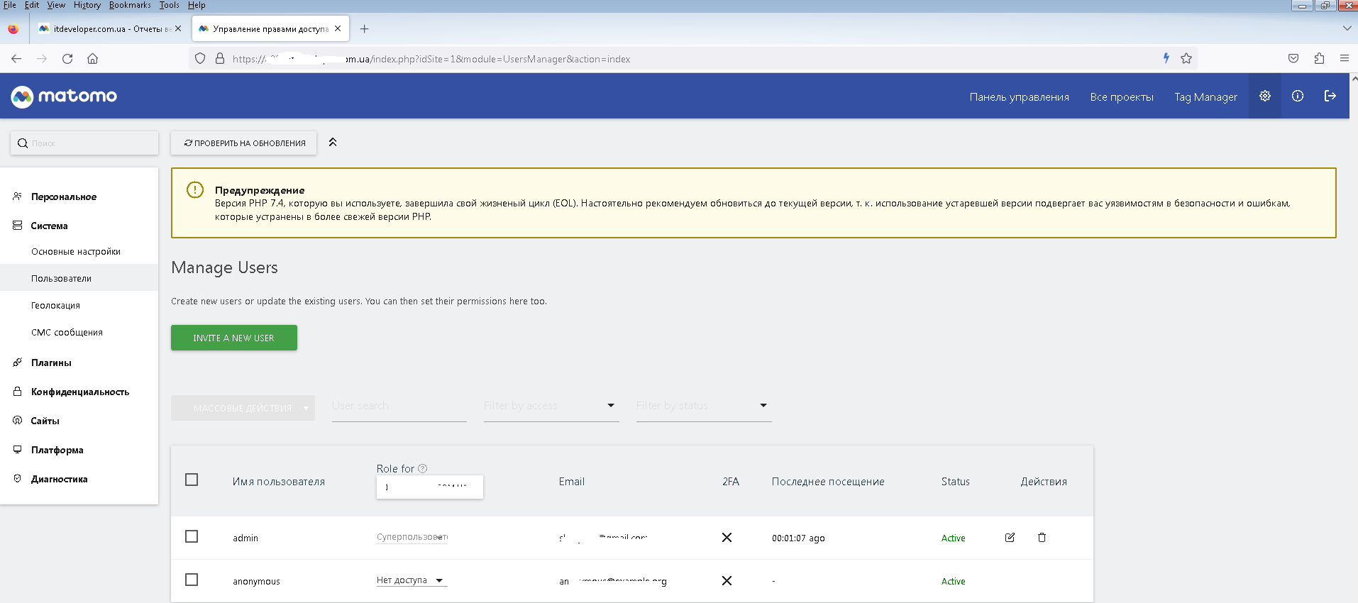

проверил на свеже установленных Alma 8 и 9. Все работает без проблем. Даже при установке никаких вопросов не возникло
Проверял на этой версии
Download the latest release Matomo 5.3.1 from here:
Скачена отсюда
https://matomo.org/faq/on-premise/installing-matomo/
Единственное что может потребоваться это дать права развернутым файлам сайта, если вы его архив разворачиваете из под root. С помощью команды chown -R ... Если разворачивать архив из под требуемого пользователя, то делать вообще ничего не надо. Файлы разварачиваются в корень требуемого сайта, который был вами создан до этого.
Тестировал на PHP 7.4, 8.2, 8.4. Установленная Web связка APACHE+NGINX
Единственное при 7.4 выдал предупреждение
Но праблем в работе не было.
Покажите скрином что именно вам выдает сайт. Покажите вывод содержимое каталога вашего сайта по команде ls -al
