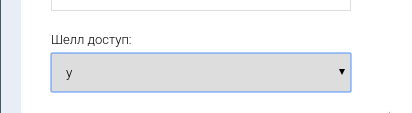

Согласно рекомендации в хост-аккаунте в пункте Шел доступ ставлю значение - y, внизу страницы нажимаю кнопку сохранить, страница перегружается - со старым значением - n . Новые настройки не применяются.

Сообщение sbury » Пт ноя 29, 2019 9:07 am
rm -rf /etc/brainy/tpl/basic/tpl_c/*

Сообщение voland700 » Пт ноя 29, 2019 10:30 am
Соединился с сервером по SSH под root, ввел указанные команды. В панели сделал указанные настройки - Шелл доступ: - y[
Однако соединится по SSh от имени владельца хост-аккаунта не получается. Использую PuTTY - ввожу ip - адрес сервера, логин и пароль хост-аккаунта. PuTTY - просто сбрасывается. ПО SFTP - под данным логином и паролем тоже не получается.

Сообщение sbury » Пн дек 02, 2019 2:44 pm
перестройте для него jailshell
